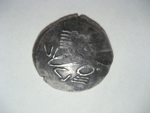

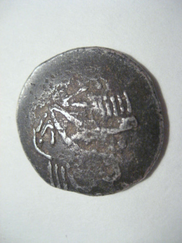

Buna ziua,
Daca sunt falsuri,le-am "scos" de pe piata. Ce le da de gol? Cu stima.
AF,tetradrahma transilv,sattelkopferd,av,dalps,7,5g 22mm.jpg (47.81 KiB) Vizualizat de 21170 ori
AF tetradrahma transilv,sattelkopferd ,rev,dalps,7,5g 22mm.jpg (38.68 KiB) Vizualizat de 21170 ori

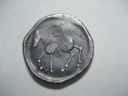

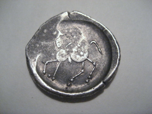

Si cealalta!
Mesaj de florinanton »
A doua "Varteju".
AF,tetradrahma Oltenia av,dalps,6,8g 24mm.jpg (43.29 KiB) Vizualizat de 21168 ori
AF tetradrahma Oltenia rev,dapls 6,8g,24mm.jpg (43.51 KiB) Vizualizat de 21168 ori

Din ceea ce vad , sunt falsuri : campul monedei este prea curat ( fara zgarieturi , suprafete matuite.....) , luciul metalului este prea strident (prea proaspat ) , picioarele cailor sunt prea bine facute si destul de reliefate ....in afara de asta ...aspectul general .

valentinian
Mesaje: 499
Parerea mea
Mesaj de valentinian »
Parerea mea... este ca sunt false deoarece am avut mai multe exemplare din acest tip de fals in mana. Mie mi se pare de rau augur simetria liniilor din care e compus capul de pe avers, nu e arta celtica sunt niste linii.

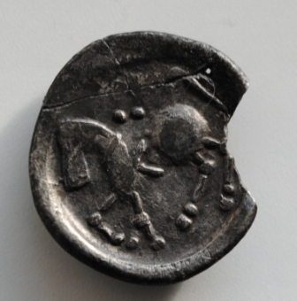

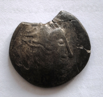

Buna seara,
Dar de aceasta, ce parere aveti ?
Multumesc.
Completare: are 6,79 g si 19-20 mm diametru.
Varteju - avers
Varteju - avers
Varteju - revers
Varteju - revers
