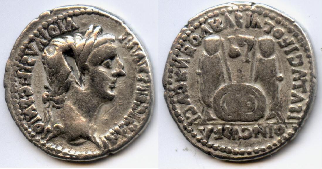

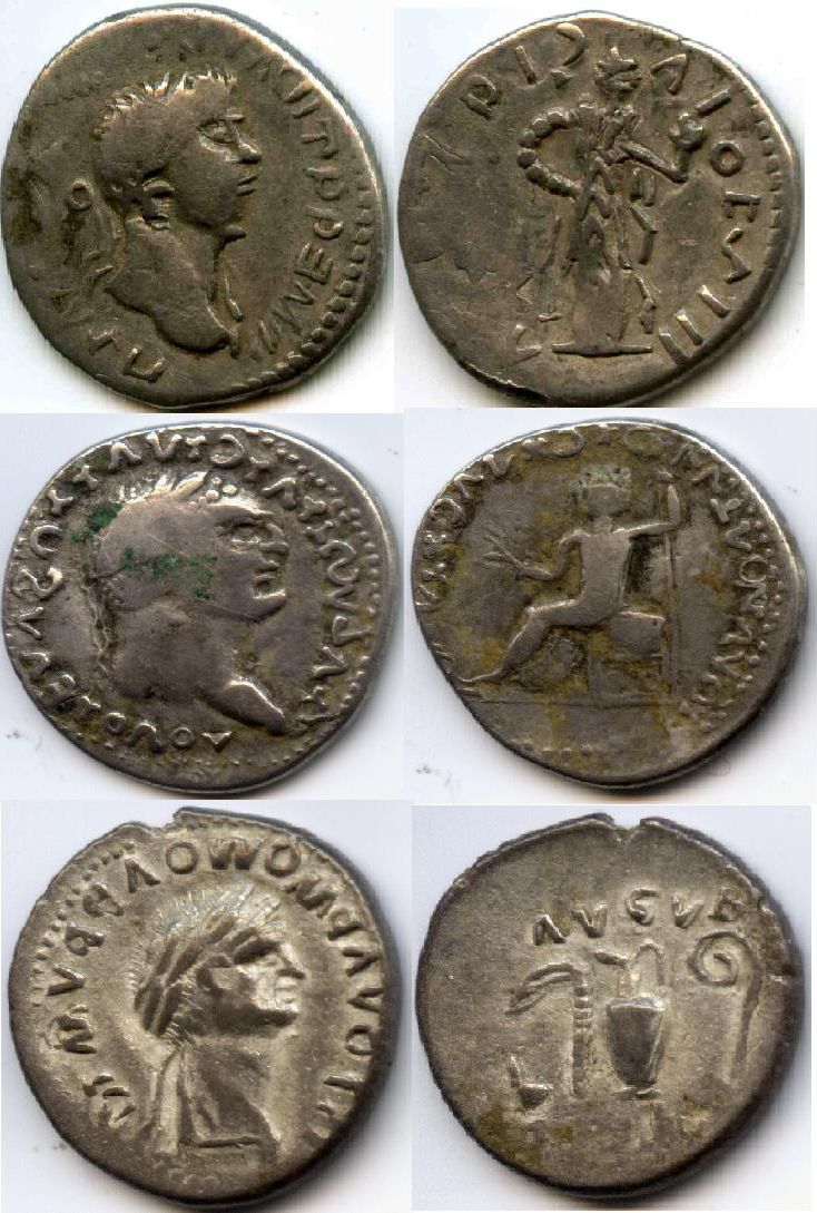

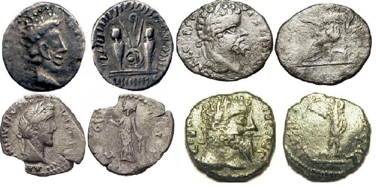

Mai jos, imaginile cu imitatiile barbare despre care am vorbit si un link interesant care merita studiat:

- Augustus-Antoninus Pius-Septimius Severus.jpg (203.62 KiB) Vizualizat de 16495 ori
- Traian-Titus-Domitian.jpg (153.31 KiB) Vizualizat de 16495 ori
- Tiberius.jpg (132.71 KiB) Vizualizat de 16495 ori
