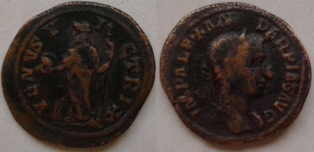

M-ati putea ajuta cu o referinta la o moneda care pare a fi un AE denar Severus Alexander?
IMP ALEXANDER PIVS AVG
VENVS V I CTRIX
18-19 mm, 2,9 gr.
Va multumesc!

Parere : ar putea fi un sestert hibrid , reversul de la sestert batut de Severus Alexander pentru Iulia Mamaeea, iar aversul lui Severus Alexander .
Am vazut ca sesterti batuti de Sev. Alexander pentru Iulia Mamaeea sunt cu Venus Victrix. Iar tipul in sine cu Venus de regula e specific imparateselor.

Si eu o banuiam ca fiind hibrida.
Intr-adevar Severus Alexander a batut denari VENVS VICTRIX pentru Iulia Mamaea. Foarte posibil ca reversul sa provina de la acei denari.

sunt si sesterti Venvs Victrix pentru Iulia Mamaea.
http://www.wildwinds.com/coins/sear5/s8 ... l#RIC_0705
O chestie interesanta e aplatizarea detaliilor , scrisul e inegal (ca si facut de un imitator nepriceput), iar reversul e cam tocit uniform, pentru gradul de circulatie scazut pe care il denota starea monedei. Reversul e destul de centrat, si are de jur imprejur o suprafata neteda destul de mare. Nu am prea vazut acest stil de batere decat la un follis de Constantius Chlorus. Ar putea fi si o imitatie, insa nu imi dau seama daca antica sau moderna.

Cu siguranta sunt si sesterti Venvs Victrix batuti pentru Iulia Mamaea, dar dimesiunile monedei ( 18 mm, 2,9 gr.) imi indica faptul ca reversul a fost batut folosind o stanta cu reversul denarilor Venvs Victrix Iulia Mamaea.
http://www.acsearch.info/record.html?id=474555
EDIT
Nu exclud varianta unei imitatii moderne. Din poza, din pacate nu am decat imaginea, nici eu nu-mi pot da seama daca este sau nu autentica. Am gasit pe net o imagine cu o imitatie moderna a unui sestert Severus Alexander. S-ar putea ca si moneda postata sa provina din aceeasi sursa.

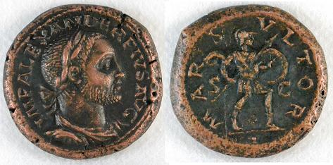

Nu este o imitatie moderna.
SA Æ Sestertius Copy.JPG (62.9 KiB) Vizualizat de 7932 ori
Ultima oară modificat 07 Ian 2013, 15:27 de către radu_28, modificat de 3 ori în total.

inseamna ca ar putea fi o imitatie dupa denar, insa cu tip hibrid.

Referinte: RIC 309, BMC 982*.
