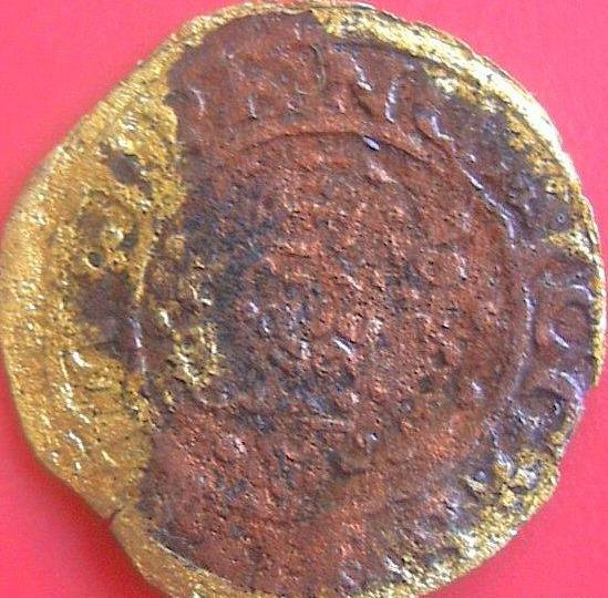

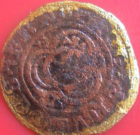

Din ce am citit aici am inteles ca e nerecomandata, ba chiar contraindicata curatarea monedelor.
Dar apar situatii (mai alesla antice) ca in fotografiile de mai jos cand din cauza depunerilor este imposibila identificarea monedelor.
http://i47.photobucket.com/albums/f174/ ... CF2646.jpg
http://i47.photobucket.com/albums/f174/ ... CF2648.jpg
Ce ma sfatuiti sa fac? As putea incerca o curatare, chiar superficiala pentru a incerca apoi identificarea monedelor. Daca da, care "metoda" ar trebui incercata?
@dorin: monedele in cauza sunt compromise de coroziune. 'Suprafata originala' a monedei este transformata nu in patina nobila (verdigris), ci in acel oxid rosu de cupru (cuprit, Cu2O) sub care e metalul corodat si nu prea frumos la aspect...Nu cred ca mai ramane mare lucru recognoscibil din ele, daca veti incerca curatarea. Probabil o electrolizare partiala sau ceva Na2EDTA ar mai ajuta la 'limpezirea' reliefului, dar nu va puneti mari sperante ca va iesi ceva extraordinar. Oricum nu va recomand sa mergeti cu curatarea pana la metal, din motivele expuse mai sus.
