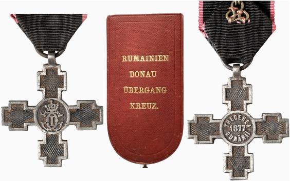

Revent, pe un site de militaria, care momentan imi scapa, am dat peste aceasta piesa. Panglica nu este originala, dar m-as sacrifica sa o primesc cadou :) .Mi-a cam cazut falca vazand cutia.... Mi s-ar fi parut mai logic sa vad o cutie scrisa cu caractere chirilice. Or fi participat si nemtii la Razboiul de Independenta ?!?

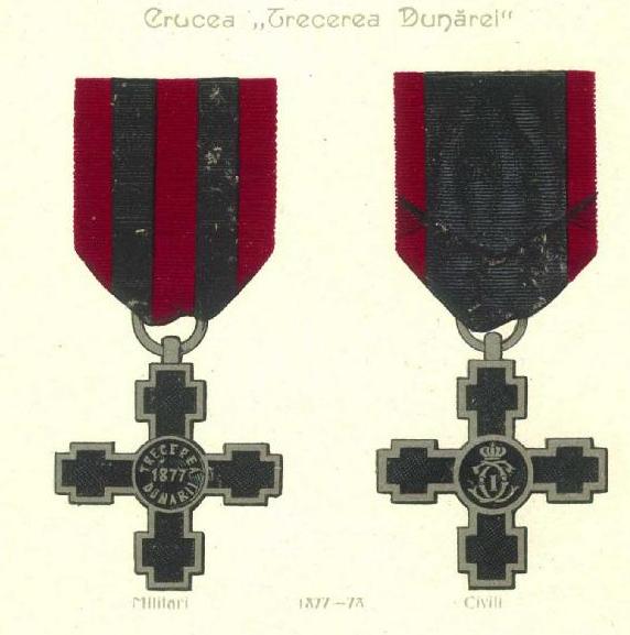

Din contra, panglica este chiar foarte originala, este vorba de varianta rara pentru civili. Cutia cred ca este austriaca, posibil sa fie Rothe.
Parca piesa din imagine s-a vandut la Rauch in urma cu cativa ani daca nu ma insel.
Foarte interesant, nu am stiut ca exista si varianta "civila" pentru Crucea Trecerea Dunarii. Mersi de informatie. Nu, nu e de la Rauch.

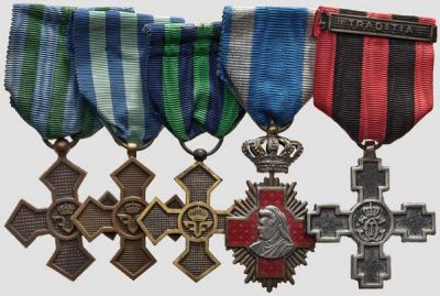

Pentru a nu mai deschide alt topic, postez si eu aici o nelamurire. In fotografia alaturata este un grup de medalii. Crucea Trecerea Dunarii are bareta Traditie. Va rog sa-mi spuneti daca bareta este corespunzator montata (adica este pentru aceasta cruce) sau este cea destinata pentru Crucea Comemorativa a primul razboi mondial 1916-18 ?

Dupa cum vad, nu este singura neregula la "bareta":)

Puteti fi mai explicit, domnule Iason?
iason
Mesaj de iason »
Panglica la R.Elisabeta, e de coroana.

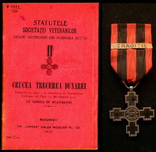

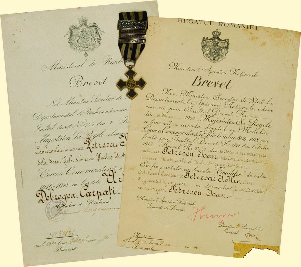

Se pare ca au fost 2 modele de bareta
Dar, in pozele vazute, sunt atasate la decoratii diferite :D
Una dintre poze este dintr-o licitatie Stambuliu, iar cea de a 2-a cred ca de pe forumul WWII

Observ ca unele barete sunt TRADITIA si prima este TRADITIE. :?:
