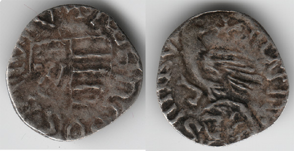

Sunt nou pe forum. As vrea sa stiu daca acest ducat este sau nu autentic. Nu reusesc sa identific textul de pe el. Multumesc.

Am o veste proasta pentru dvs, piesa din imagine este un fals.

Intr-adevar, tot un fals din "faimoasa" serie reprezentata prin multe sute (daca nu mii) de exemplare raspandite pe piata de la noi dar si in afara. Probabil iar a scos cineva un lot de falsuri de-astea, si urmeaza inca un val de cumparatori dezamagiti :roll: :(
Aceste falsuri fac victime in continuu, desi nu numai pe situl despre monede medievale sunt prezentate destul de clar, dar si pe-aici pe forum au fost tot timpul intrebari legate de ele. Pacat ca multe dupa achizitionarea lor. Poate ar fi bine sa facem o sectiune de falsuri cunoscute cu pozele adunate pe parcurs?

Este o galvanoplastie. Deci doua foite de argint lipite laolalta. Studiati muchia cu o lupa.

Tocmai asta ma nelamureste.
M-am uitat foarte atent iar intr-un loc am si razuit putin cu o lama. Voiam sa incerc si cu un microscop dar inca nu am reusit...
Daca sunt sigur ca e fals o sa incerc sa o tai/ rup/ incalzesc pentru a se dezlipi cele doua parti.
Se pare ca e imbinata la margine destul de bine daca nu se vede la prima examinare.

Daca mergeti pe situl de monede medievale romanesti, o sa gasiti pe langa foarte multe exemplare de falsuri inclusiv unul rupt in doua tocmai pentru evidentierea tehnicii de executie. Si acest fals este nu numai foarte vechi (mai exact aceasta clasa de falsuri) dar de asemenea, ca si cel al monedei dacice, mult mai bine cunoscut la noi decat afara. Am vazut lav anzare pe net de bune. Si cu asa ceva am luat plasa pe vremuri :) Uitati:

Intr-adevar, am rupt ducatul respectiv si se vedea ca e facut din doua fete foarte subtiri care pareau a fi argint si un miez gri care a iesit foarte clar in evidenta cand l-am incalzit la aragaz. La inceput si miezul avea culoare metalica dar a oxidat diferit in foc.
E interesant ca pe margine acest miez nu se observa fiind placat tot cu argint ca sa nu se dea de gol asa ca nu stiu daca as fi observat ceva doar daca analizam marginea.
Deci cu un fals mai putin :D
