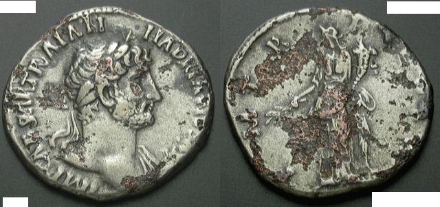

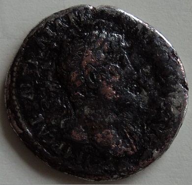

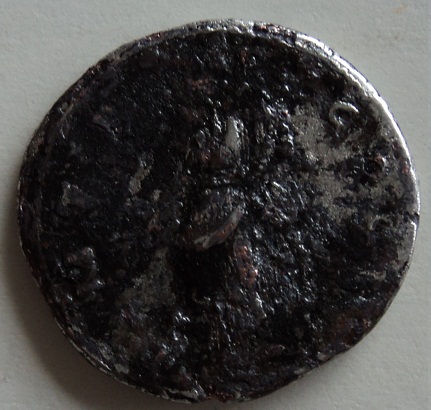

Rog identificare moneda si un pret informativ. Multumesc anticipat pentru toate raspunsurile.
Este un denar (moneda de argint) al imparatului Traian, pe revers pare sa fie Abundantia, dupa cornucopiae (cornul abundentei). Pret aprox. 30 -35 euro.

Eu inclin sa cred ca este Hadrian mai timpuriu, cand inca apare si titulatura de Nerva Traian Hadrian.

marcus aurelius scrie:Este un denar (moneda de argint) al imparatului Traian, pe revers pare sa fie Abundantia, dupa cornucopiae (cornul abundentei). Pret aprox. 30 -35 euro.
Mie nu-mi pare a fi chiar denar ( de argint ) , din ceea ce vad in imagine este un suberat - placat cu argint ( fouree ). Iar pretul pentru un denar neoficial nu cred ca depaseste 10 euro.

Poza este destul de neclara, dar pare a fi un fourree de Hadrian.

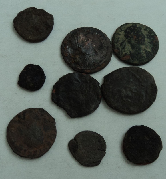

Va rog, daca se poate sa ma ajutati cu aceste monede. Multumesc anticipat!

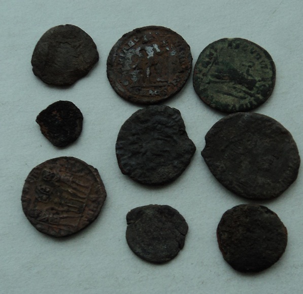

Poza 2

Toate monedele par a fi follisi, unul chiar mai pastreaza urme de argintare.
GLORIA ROMANORVM - cel argintat (probabil Valens)
Victory advancing left - din dreapta celui argintat
Soldiers and Standards - primul din stanga jos(ultimul rand)
FEL TEMP REPARATIO -moneda din centru(randul din mijloc)
Din pacate monedele nu se afla in cea mai buna stare dar cu ele in fata intrati pe situl de mai jos si urmati ceea ce v-am scris in randurile de mai sus. Sunt convins ca va veti descurca:
http://www.catbikes.ch/coinstuff/coins-ric.htm
PS. Prima moneda postata, v-am mai spus nu este un denar de argint emis de catre imparatul Traian ci un suberat(fouree-este doar “placat” cu argint) emis de catre Hadrian.

Multumesc pentru raspuns, d-le radu_28. Puteti sa imi spuneti un pret estimativ? Va multumesc!
radu_28
Mesaje: 414
Mesaj de radu_28 »
Stimate coleg Freddy, nu stiu ce sa zic...
Nu vreau sa va dezamagesc dar monedele nu prea au valoare. Poate cel cu urme de argintare, cel din dreapta celui argintat si primul din stanga jos(ultimul rand) sa intereseze pe cineva. Pe okazii astfel de monede, asemanatoare ca stare sunt la vanzare cu preturi cuprinse intre 5 si 20 lei.
