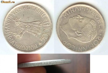

Piese false: 500 lei 1941 si 100.000 lei 1946

Am observat licitatiile acestea:
http://www.okazii.ro/catalog/37343073/v ... ptie-.html
http://www.okazii.ro/catalog/37343094/v ... ebit-.html
Stie cineva mai multe despre acest tip de falsificare? Sunt falsuri moderne sau de epoca?
La cum arata ar parea din categoria feng shui sau reproduceri dupa alte monede usor de gasit prin targurile de vechituri pentru cativa lei/buc.

- Fals-500Lei1941s.jpg (23.29 KiB) Vizualizat de 15788 ori

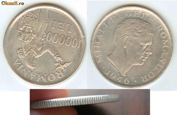

- Fals-100000Lei1946s.jpg (23.35 KiB) Vizualizat de 15788 ori
Cat se poate de proaspete, facute pe undeva intr-o sura.
Mi-a povastit cineva ca a vazut aceste tipuri de moneda la ultimul targ de la Brasov, pt ca peste putina vreme sa le vad si la targul de la Suceava, de la inceputul lunii.
Pana acum sunt 6 tipuri monetare reproduse. Aviz amatorilor

am in colectia de falsuri de epoca peste 100 de piese romanesti printre care shi cateva ,,pacea" shi inca multe vazute 90% in zinc staniu sau ceva asemanator , batute si nu turnate, chiar foarte bine realizate, dar Stefanita nici macar nu am vazut, nu ca as fi cautat expres, iar falsurile chinezesti se vad imediat ,,au ceva aparte"
Ca un adaos la cele vazute de mine in Suceava, era un lot de 3 monede. Acestea 2 de mai sus, si un 5 lei 1880, aceeasi provenienta. La toate 3, muchia era foarte prost realizata, zimtii ajungand la un moment dat sa fie oblici si sa se incalece. Literele destul de rudimentar executate, iar la greutate, destul de usurele (intre 17 - 20 grame).
Pt cine le vede si le tine in mana, are exact aceeasi senzatie ca la chinezariile ce sunt din abundenta pe piata.
Ce importanta mai are calitatea zimtilor atat timp cat monedele originale nu au muchia zimtata?
(Ma refer la 500 lei 1941 si 100000 lei 1946)

Re: Piese false: 500 lei 1941 si 100.000 lei 1946
Cred ca mai indicat e termenul de replica sau copie moderna. De aceeasi natura cu cele de aici:capa scrie:Am observat licitatiile acestea:

Replica la 500 lei 1941 a mai fost mentionata de hunter' tot in acel topic.
De acord.claus scrie:Cred ca mai indicat e termenul de replica sau copie moderna.
