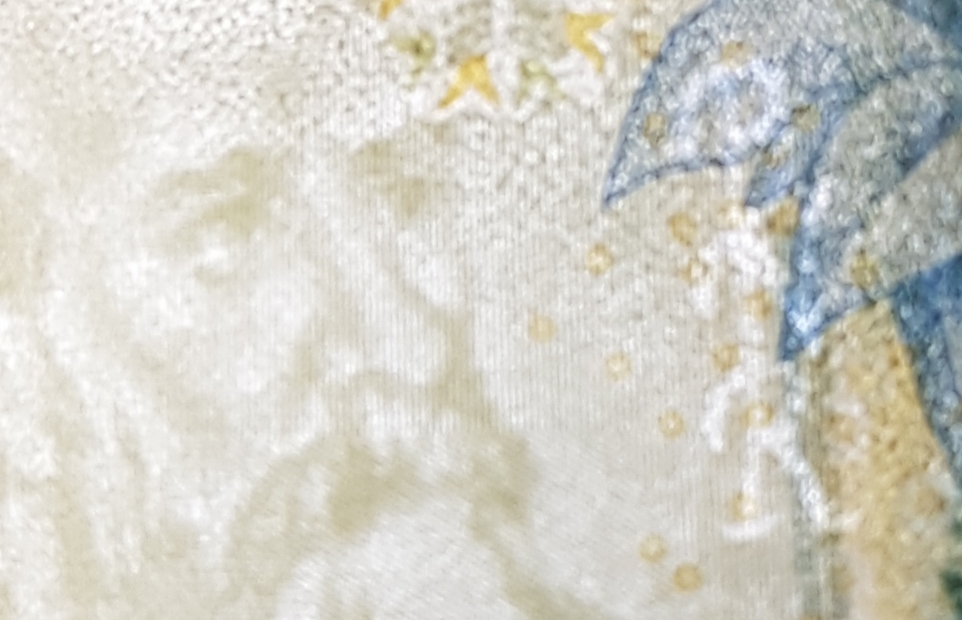

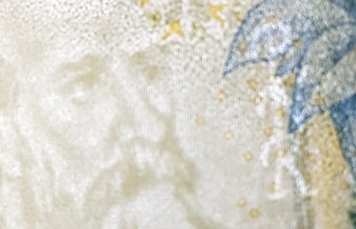

Buna seara,am gasit si eu variantele de filigran pt 1000 lei si 5000 lei cu cel drept si mai mic si cel inclinat si mai mare.La bancnotele de 10 000 lei am gasit doar drept dar si o anume chestie interesanta.Nu stiu daca e varianta sau greseala de tipar,de aceea am si postat poza.Filigranul din pacate nu se vede,este acelasi la ambele,drept numai ca una dintre ele este mai deplasat.Daca am deplasa acele dungi verticale pe care scrie valoarea si bnr atunci s-ar suprapune si filigranul.Probabil ca este o greseala de tiparire?

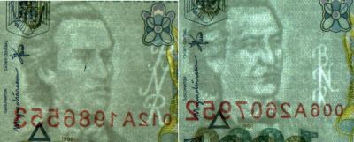

din cate stiu eu, variantele de filigran se intalnesc doar la bancnotele de 1000 Lei si 5000 Lei
observati ca nu numai caracterele "BNR" difera, ci si portretul !
filigran 1000 Lei
filigran 1000 Lei
BMR_filigran_1000 Lei.jpg (16.43 KiB) Vizualizat de 25696 ori
filigran 5000 Lei
filigran 5000 Lei
BMR_filigran_5000 Lei.jpg (12.71 KiB) Vizualizat de 25696 ori

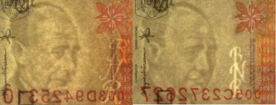

Ar putea sa ma ajute si pe mine cineva legat de bancnotele de 1.000 lei 1998, 5.000 lei 1998 si 10.000 lei 1999 daca se cunoaste vreo legatura intre tipul de filigram BNR mic/ BNR mare si forma seriilor. Eu in colectie am bancnote de tipul 003B mic-010C mare pentru 10000 lei; 006B mic-010C,014D mare pentru 5.000 lei si 005D mic 10.000 lei. Se poate trage concluzia ca s-a folosit numaratoarea intre 001-009 pentru filigram mic si de la 010 pebtru cele cu filigram mare?
ambr0zie
Mesaje: 276
Re: Variante filigran BNR
Mesaj de ambr0zie »
Incerc eu sa va raspund.

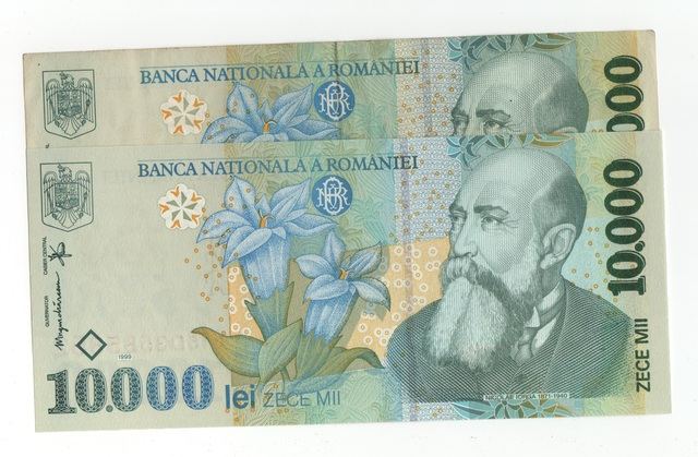

Pentru 10.000 lei 1999 eu nu am cunostinta de filigran mic/mare. Unde ati vazut? puteti pune o poza? Am cautat si eu acum dar nu gasesc nimic.
1000 lei 1998 eu am in colectie:
004D si 002B filigran mic
011A si 001B filigran MARE (deci nu cred ca e corecta teoria cu numerotarea, pentru ca 001B la mine e categoric mare)
5000 lei 1998
001D filigran mic
004D filigran MARE (iar nu se potriveste)

Bancnota de 10.000 lei nu am vazut nici eu, desi este raportata pe diferite site-uri ca ar exista. Nu am avut multe bancnote de acest tip si majoritatea au fost serii consecutive.
Deci nu se pot trage niste concluzii legate de serie si tipul de filigram, va trebui verificat de fiecare data sau creat un tabel cu corespondenta seriilor si tipului de filigram.
Am sperat sa fie ca la bancnota de 500 lei 1992.
Mesaje: 2579
Asa dupa cum am mai scris, la 10.000 lei 1999 nu am si nici nu am vazut decat o singura varianta de filigran.
Am invitat pe cei care sustin ca exista, acum multi ani, sa posteze imagini. Pana acum nimic ...
La fel si pentru restul seriei : 100.000 lei 1998 si 50.000 lei 2000.
Asa ca este clar : nu exista.

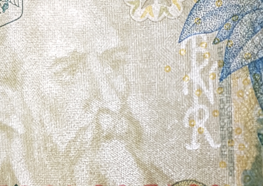

Mici diferente...
uncetatean
Mesaje: 367
Localitate: Romania
Mesaj de uncetatean »
Asa pare. Desi parca ar fi mai mult o bancnota cu defect de hartie, in zona cu filigram.
